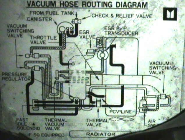

Nie wiem czy to pomoże, ale na pewno nie zaszkodzi...
Zerknij na poniższy schemat i pooglądaj.
Postaram Ci się jeszcze inne zdjęcia podesłać na maila.
podciśnienia 2.6i.JPG (173.46 KiB) Przeglądane 14173 razy
Re: [2.6i] I znów podciśnienia
Postprzez Nahen/thor_ » 29 paź 2011, 23:46
Że nie wpadłem na to wcześniej gdzieś ten schemat mam u siebie tyż ;) To chyba będzie ten wąż:
Uploaded with ImageShack.us
