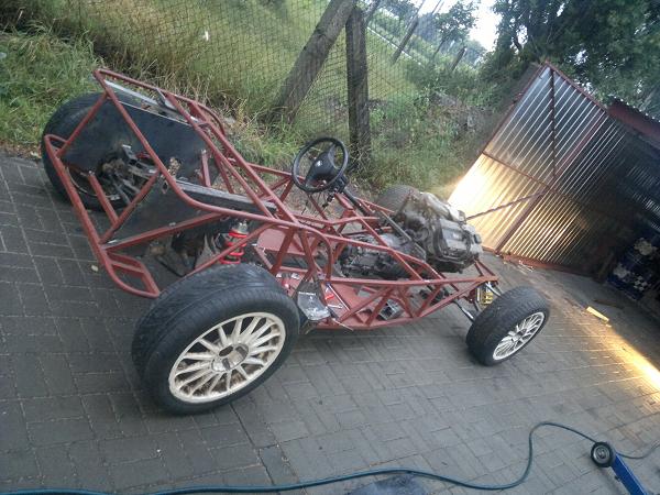

Postprzez Slon_PL » 28 sie 2011, 12:04
A tak w formie offtopica takie cudo u mnie w firmie z szefem składamy :-))
Obiecał ze mnie przewiezie ale nie wiem czy się odważę 600kg i 140KM
