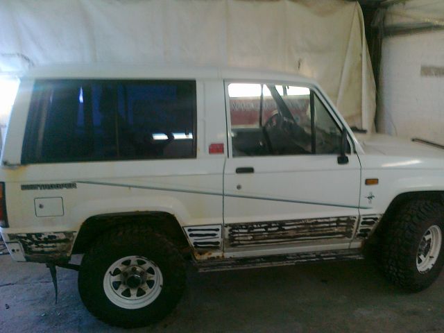

Remoncik powoli ale do przodu... :)

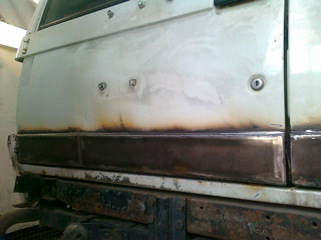

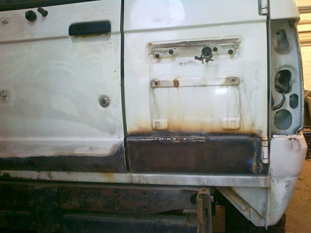

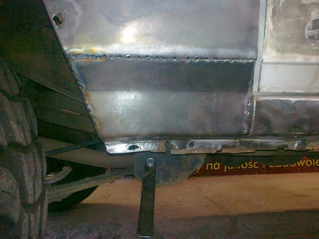

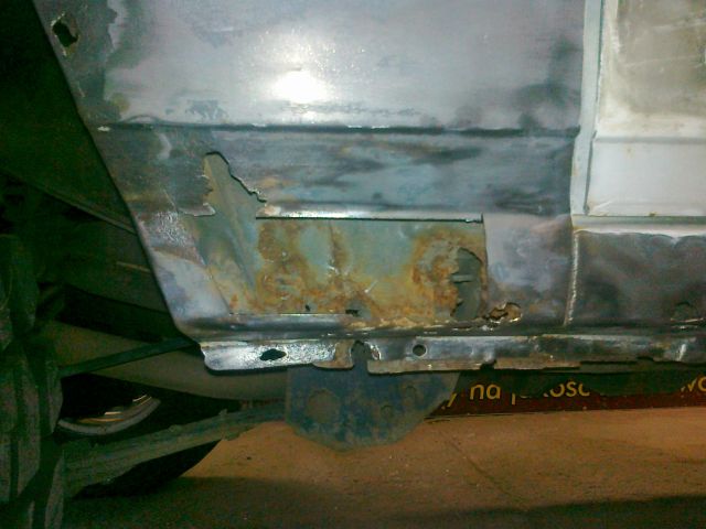

Pourywane... ale nie to mnie martwi... martwią mnie spawy jakie robię do blacharki. Nie wiem czy źle ustawiam sprzęt, czy umiejętności nie te... :?

Postprzez maxmil » 09 cze 2011, 18:13
a co za sprzęt ? na elektrodę czy drut?

Postprzez skiczu » 09 cze 2011, 22:16
TIG...

Postprzez skiczu » 13 cze 2011, 19:29
A jak rama?

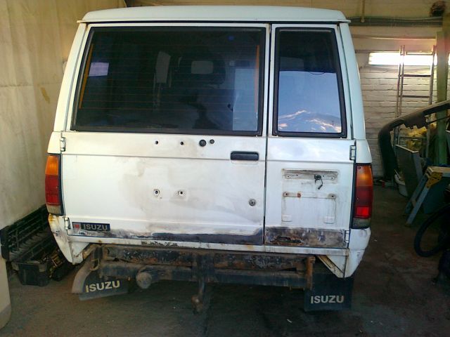

Postprzez skiczu » 14 cze 2011, 21:39

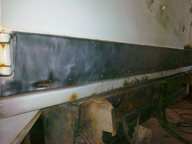

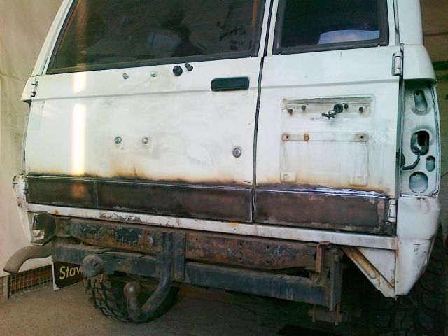

Tylne drzwi prawie skończone...

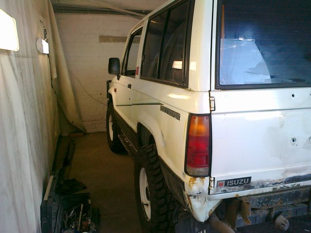

Postprzez maxmil » 05 lip 2011, 19:16
no prace posuwają się powoli do przodu , drugi raz zamówiłem błotniki tym razem nowe , poprzednio z ogłoszenia gość mówił ze są super i na zdjęciu tez były ok. Jak przyszły to sama szpachla , jak będę w okolicach Bydgoszczy to się pofatyguje do niego , tak się do niego przytulę ze mu oczy dupą wyjdą :evil: ,. Tylne są spawane prawa strona prawie skończona, lewa w gorszym stanie .

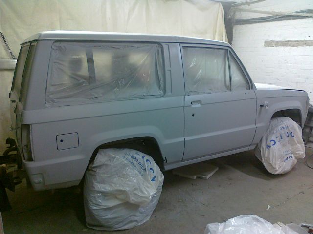

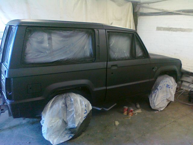

W odpowiedzi na pracę kolegi wrzucam moje fotki:
Długo zastanawiałem się nad kolorem - wybór padł na czarny mat...

Re: Zaczęło się :)
Postprzez matee » 06 lip 2011, 09:56
Skiczu kolor troszkę kiepski bo będzie się rysował a matu nie spolerujesz jedna wyprawa do lasu i będziesz miał auto kreskach od gałęzi
Tel: 506-597-011
matee
Posty: 335
Lokalizacja: Tarnobrzeg
Re: Zaczęło się :)
Postprzez skiczu » 06 lip 2011, 18:02
To jak wygląda ma niewielkie znaczenie. Ma nie gnić....

Postprzez maxmil » 08 lip 2011, 16:49
prace blacharskie dobiegają prawie ku końcowi, zostały tylko jakieś poprawki no i tylna klapa skiczu ty wycinałeś ten dół czy na stare spawałeś?
No i dostałem w końcu nowe błotniki :D
jeszcze malowanie , konserwacja i składanie do kupy
