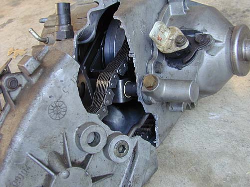

Nie wiem czy znowu czegoś nie "przypalę " , ale Troopek nie posiada blokady międzymostowej . Opór bierze się stąd ,że przednie koła podczas skręcania , zawracania itp. manewrach pokonują dłuższą drogę niż tylne. Koła przód i tył obracają się z tą samą prędkością , więc na dłuższej drodze dochodzi do uślizgu - buksowania koła .Słabo przyczepna nawierzchnia pozwala na ten uślizg , ale na "czarnym " może dojść do uszkodzenia łączników , przegubów , mostu , a w skrajnych przypadkach nawet do rozerwania skrzyni przekazu mocy ( transfer caste ). Podobny efekt jest jeżeli jest różne ogumienie na osi przedniej i tylnej , dla tego w aucie terenowym ważne jest aby starać się wymieniać cały komplet .
Efekt jazdy z włączonym przednim napędem po czarnej , suchej nawierzchni . Coś musiało puścić , w tym wypadku puściła skrzynka przekazu...

Nie "przypaliłeś". Tym razem :)21 . Za to bardzo ładnie zobrazowałeś efekty jazdy 4x4 po asfalcie. :)2. Ani Trooper ani Suza nie mają centralnego mechanizmu różnicowego. Kolego DenWer masz automaty i to w twoim przypadku chyba dobrze bo to najsłabsza i najtańsza część całego mechanizmu więc pewnie puszczą pierwsze jak tak dalej będziesz jeździł. A tak w ogóle to nic nie poczytałeś na ten temat? :shock:

Skrzynie rozerwały dwie różne siły. Z przedniego i tylnego napędu przychodzą różne obroty przy jeździe po łukach i spotykają się w reduktorze. Gdybyś miał mechanizm różnicowy między osiowy to by to zniwelował tak jak w dyfrach. A jak nie ma to efekt jest jak na zdjęciu. Przy okazji brak międzyosówki to jest właśnie rodzaj zblokowania przodu z tyłem.

:roll: A ja nadal będę się upierał przy tym że skrzynia rozdzielcza nie jest blokadą między mostową :twisted: . takową posiadają jedynie pojazdy wyposażone w wzdłużny mechanizm różnicowy . Powodem destrukcji skrzyni przekazu jak i wielu ukręconych HUBów , półosiek , zmielonych satelitów w dyferencjałach w Naszych autkach , parchach itp. jest sztywny rozdział napędu pomiędzy osie . I choć zjawisko to występuje również w pojazdach wyposażonych w centralny dyfer przy zapiętej BLOKADZIE DYFERENCJAŁU to nie znaczy że Trup taką posiada . Nie mieszajmy chłopakowi w głowie , skoro prosi o wyjaśnienie sprawy ;) .
