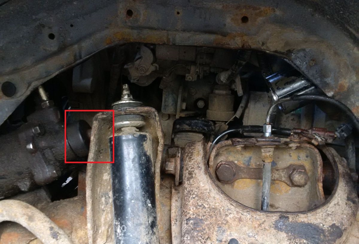

Cześć, czy mógłby ktoś doprecyzować, w którym miejscu powinienem rozpiąć kolumnę kierowniczą? Od spodu mam dojście do śruby, która zaciska górną część do dołu. Tuż pod krzyżakiem. To jest to miejsce?
Opel Monterey RS, 3.1 TD '93
AlekS
Posty: 209
Re: Renowacja ramy
Postprzez Jake » 26 lip 2022, 23:09
Czekaj, coo? Lewe przednie nadkole. Odkrecasz srube zaciskajaca walek kierowniczy na wieloklinie przekladni.
O tu:
Na zdjeciu jest calkiem zdjety walek, bo wymienialem krzyzak. Ale Ty nie musisz tego walka zdejmowac calkiem. Wystarczy zsunac go z przekladni i juz.

Postprzez AlekS » 26 lip 2022, 23:18
To chyba o tym myślałem. Dzięki za szybką odpowiedź.
