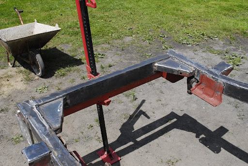

Blacha kupiona i rama naprawiona a prawdę mówiąc to bez mała prawie cała nowa :)
Rama po oczyszczeniu i pokryciu podkładem została obspawana blachą 3mm, wszystkie ścianki nowe.
Poszło około 3m' blachy i 7kg elektrody do tego około 14kWh energii elektrycznej i 6 dni roboczych :)
nowa tylna belka - może teraz będzie za co szarpać auto :)
rama w całej okazałości
Teraz całość zostanie ponownie pokryta podkładem antykorozyjnym a później dwie warstwy konserwacji.
