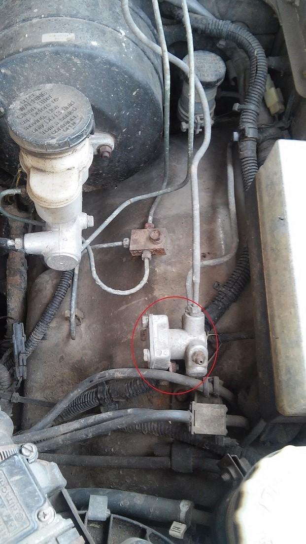

Postprzez Atomek » 25 cze 2015, 13:26
Ja się dziwię, że tam nie ma odpowietrznika w najwyżej położonym punkcie (odcinek pod szybą). Nie bardzo rozumiem, jak można to w tej sytuacji do końca odpowietrzyć? Na razie jeżdżę z układem wstępnie odpowietrzonym. Czuję pod pedałem, że nie jest idealnie, ale biegi wchodzą dobrze, tylko sprzęgło łapie dość nisko.

Re: Odpowietrzenie wysprzęglika
Postprzez Nikodem » 25 cze 2015, 19:42
Ja na gorze odpowietrzalem, tylko teraz nie pamietam czy jest odpowietrznik czy na zlaczu. Jak zajrze pod maske to Ci napisze nawet zdjecie zrobie :)
Postprzez Atomek » 26 cze 2015, 09:19
Byłbym wdzięczny. Jednak przepatrzyłem cały przewód i wydaje mi się, że odcinek na podszybiu nie ma nawet łączenia, nie mówiąc o odpowietrzniku.
Postprzez Nikodem » 29 cze 2015, 09:50
Masz zaznaczone :)
Postprzez Atomek » 30 cze 2015, 09:08
Nikoś, ale to nie jest najwyższy punkt układu. Poza tym, że ten "odpowietrznik" nie jest drożny, tzn. to jest odpowietrznik jakby zapasowy, wkręcony w ślepy otwór. Odpowietrzałem tam luzując górny przewód. Ale dzięki za zdjęcie.
