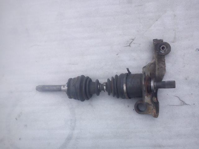

półoś prawa przednia
Postprzez skała » 04 kwi 2013, 18:43
witam serdecznie i pozdrawiam wszystkich użytkowników isuzu 4x4 pech chciał że po ostatnich wariacjach w terenie wróciłem do domu na tylnym napędzie byłem pewny że padły sprzęgiełka na piastach okazało się jednak że gdzieś zgubiłem prawą przednią półoś
trooper 2.6 benzyna 1991 r potrzebuję teraz takiej części ...tanio..
do tego korek wlewu oleju

Postprzez fiona1981-24 » 14 sty 2015, 19:49
hallo a może któryś z kolegów podpowie jak wymontować całą prawą półośkę z przegubami bo za cholerę nie mogę wyciągnąć dodam ze 6 śrub już odkręcone .... :(

Postprzez wojtekkk » 14 sty 2015, 19:54
zdjąć koło,zdemontować sprzęgiełko (tam jest zabezpieczenie) wybić dolny sworzeń, zdjąc piasta z przegubu zewnętrznego. Przy wewnetrznym nie pamietam ale chyba całość powinna wyjść

Postprzez akademia » 14 sty 2015, 22:42
wojtekkk napisał(a):zdjąć koło,zdemontować sprzęgiełko (tam jest zabezpieczenie) wybić dolny sworzeń, zdjąc piasta z przegubu zewnętrznego. Przy wewnetrznym nie pamietam ale chyba całość powinna wyjść
1) Popuścić nakrętki na kole :)21
2) Podnieść samochód ( I zabezpieczyć :)2 )
3) odkręcić nakrętki koła
4) zdjąć koło
5) odkręcić 6-ść śrub dekielka sprzęgiełka
6) zdjąć dekielek
7) zdjąć zabezpieczenie (pierścień segera) z półosi i podkładkę
8) odkręcić 4-ry śruby sworznia wahacza dolnego
9) unieść (drugim lewarkiem) górny wahacz na tyle by swobodnie odsunąć zwrotnicę tak by przegub półosi (zewnętrzny) wysunąć z piasty koła
10) zdjąć opaskę z osłony przegubu wewnętrznego (tę większą)
11) zsunąć osłonę gumową z przegubu wewnętrznego
12) wyjąć zabezpieczenie przegubu wewnętrznego (taki pierścień "druciany" na wewnętrznym rancie "kielicha" przegubu)
13) wyjąć przegub na zewnątrz.
Montaż w odwrotnej kolejności

Postprzez akademia » 14 sty 2015, 23:01
Demontaż "kielicha" przegubu wewnętrznego (nie miałem co prawda jeszcze "przyjemności" robić w swoim troopku)
1) najważniejsze zdobyć nowe tuleje metalowo gumowe zawieszenia mostu przedniego. Znając złośliwość rzeczy "martwej" śruby będą zapieczone wewnątrz tulei i przy odkręcaniu nastąpi oberwanie gumy tulei
2) odkręcić dwie śruby mocujące most przedni do ramy
3) odkręcić 4-ry śruby mocujące zawiesie do mostu
4) i teraz podejrzewam że wystarczy wysunąć "kielich" z mostu
