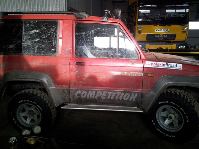

Witam mam troopka z 91 po lifcie zawieszenia. Przód max co się dało zrobić na drążkach i chciałem załorzyć oponki 33X12,5X15. Na tyle bajka natomiast przód nie wejdzie. Opona nie mieści się w nadkola (obciera nawet bez obciązenia). Czytałem, że podobno niektórzy poradzili sobie z tym problemem. proszę o poradę

podniesienie budy,
max podkręcenie drążków powodować będzie duże kąty na przegubach i częste awarie, dobrze by było opuścić przedni most :)2

Wydaje mi się, że wystarczy podnieść budę o 2,5 cm czyli cal. Natomiast szerokość 12,5 bedzie problematyczna przy skręcie, lepiej węższe laczki zakładać.

Podciąć/podgiąć błotniki, felgi odsadzone lub dystanse, no i oczywiście poszerzenia powinny załatwić sprawę.

Problem w tym, że nie obcierają o błotnik tylko nadkole w środku ! czyli defakto nadwozie. Chyba jedyna możliwość to żeczywiście podnieść bude i zamiast 12,5 dać 10,5.
A czy ma ktoś doświadczenie w podnoszeniu nadwozia w Tropku. Na co się trzeba przygotować itp.???

na 10 podkładek z erthalonu 3cm, dziesięć śrub dłuższych o 3 cm, podnośnik, kogoś do pomocy ale i tak musisz mieć felgi z ET przynajmniej +10 inaczej i tak będzie obcierać, jeśli nie o bude to o rame podczas max skrętu

Poczytaj forum, temat dokładnie omówiony. Lift nadwozia o 1’’ to tylko wymiana poduszek/polibuszy reszta zostaje fabryczna.

pocieszny napisał(a):na 10 podkładek z erthalonu 3cm, dziesięć śrub dłuższych o 3 cm, podnośnik, kogoś do pomocy ale i tak musisz mieć felgi z ET przynajmniej +10 inaczej i tak będzie obcierać, jeśli nie o bude to o rame podczas max skrętu
U mnie wydało na oryginalnych śrubach. Mam +2 cm i był jeszcze zapas na te 5 mm.

ja u siebie mam 33 cale felga et -25 , zawieszenie 2 cale budanad rame 2 cale , podciete błotniki , cofnieta sciana grodziowa i wszystko gra watek trooper na przekór logice ;)

a ja przyciąłem błotniki troszkę tylko do rantów, do tego poszerzenia z gumy, felgi z odsadzeniem nie wiem jakim mogę sprawdzić, podniosłem zawieszenie przednie na drążkach o trzy obroty, i po sprawie
