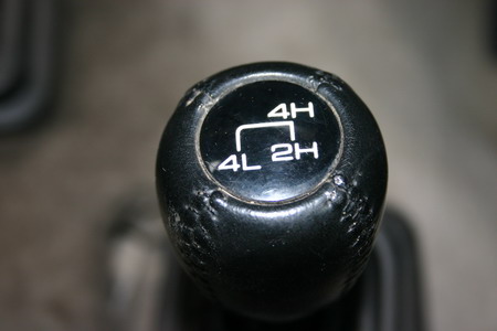

wichura 75. napisał(a):acha kumpel ma hamera i pourywał wszystko bo wjechał na aswalt z blokadą kół .Przy toyotach masz odzielny guzik no ale one mają dwa lewarki nie wiem czy to jest różnica ja mam jeden ,nie będe tematu nowego zakładał bo to prawie ten sam tytuł chyba że admin ma na ten temat inne zdanie?
Hummer ma pełne blokady więc mógł co nieco pourywać. Troopery mają tylko blokadę między mostową, nie mają blokad w mostach... Jedynym półśrodkiem jest stosowanie na tyle mechanizmu różnicowego o zwiększonym tarciu (LSD). Przy naszych też są 2 lewarki :) Ten drugi służy do załączenia przedniego napędu oraz reduktora (zdjęcie poniżej). Guzik o którym wspomniałeś (przy Toyocie) to pewnie włączenie blokad w mostach.
