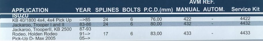

Wracając do tematu zapytam ile nacięć mają mieć manuale w dziadku 90'? Spotkałem się z dwoma rodzajami - na 17 i 24. Nie wiem jakie zamówić... Albo lepiej podajcie symbol AVM 433 czy AVM 449?

skiczu napisał(a):Wracając do tematu zapytam ile nacięć mają mieć manuale w dziadku 90'? Spotkałem się z dwoma rodzajami - na 17 i 24. Nie wiem jakie zamówić... Albo lepiej podajcie symbol AVM 433 czy AVM 449?
najbardziej popularne jest 24 frezy - dostepnosc sprzęgiełek pozwala na opcje zdejmujesz i liczysz , zamawiasz i masz dokładnie to co potrzebujesz :)2 , auto podpatre na ok 2 dni - mysledo przeżycia 8-) .

Postprzez skiczu » 15 gru 2011, 00:29
No i tu jest pies pogrzebany... Wszystkie przesłanki mówią, że ma 17... Jutro sobie rozkręcę i policzę :) To przecież 15 minut a nie 2 dni ;)
ISUZU
Application
Year Splines Bolts P.C.D. (mm) AVM Model Service Kit Manual Autom.
KB 40/1800 4x4, 4x4 Pick Up
-->85
24
6
76,00
422
4422
Jackaroo, Trooper I and II
83-86
24
6
80,00
432
4432
Jackaroo, Trooper II,KB 2500
87-93
17
6
83,00
433
4433
Dane ze strony AVM...
Re: Dziwne chrupanie
Postprzez krystian83r » 15 gru 2011, 14:54
Hej
Skiczu ja w katalogu AVM nie znalazłem dla Troopera AVM 449?
Może to dla nowszych modeli.
Za to występuje coś takiego jak AVM 433 :)
Może ta tabelka coś podpowie
Też mam staruszka myślę kupić sprzęgi ale u mnie występują na 100% 24frezy Czyli opcja AVM 432
