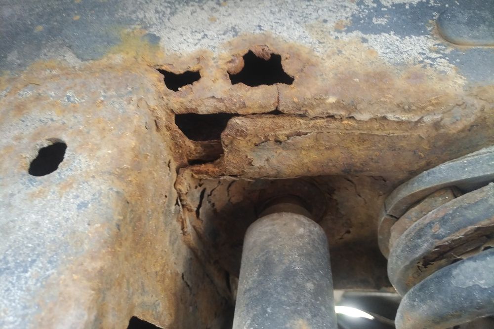

Hah! Idealna pomoc sasiedzka. Zalozmy taka spoldzielnie, albo kolo gospodyn. Jeden bedzie wymienial paski, drugi szyl kierownice. Ja moge lutowac kabelki. :lol: To kto spawa dziury w ramie? :D

Postprzez miras7 » 27 paź 2022, 19:11
Jake napisał(a):... To kto spawa dziury w ramie? :D
czy ktoś mnie wołał :?: :roll: :)21

Postprzez Jake » 21 lis 2022, 22:10
miras7 napisał(a):czy ktoś mnie wołał :?: :roll: :)21
Jak ostatnio slyszalem to wolanie dobiegalo z tej okolicy:
:lol:
Re: Samodzielne obszycie kierownicy
Postprzez miras7 » 22 lis 2022, 09:19
Twoja 4R?
Postprzez Jake » 22 lis 2022, 15:10
Tak, ale to wiesz - dla zartu zdjecie wrzucone :)
