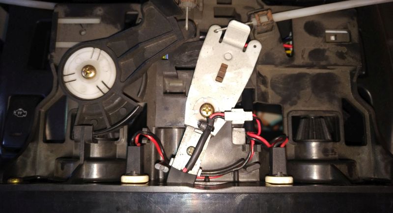

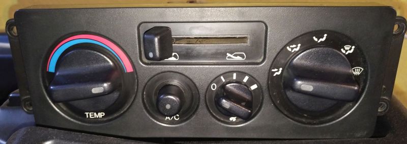

Najpierw panel ogrzewania. Okazuje sie ze przedlitftowe modele mialy bajerancka diode podswietlajaca suwak od zamykania obiegu. Z nieznanych przyczyn modele po 96r. byly tej rozkoszy pozbawione. Dorwalem taki przedliftowy suwak na szrocie i zaimplementowalem u siebie. W miedzyczasie zmieniajac diode na pomaranczowa, zeby pasowala do reszty podswietlenia deski ;)

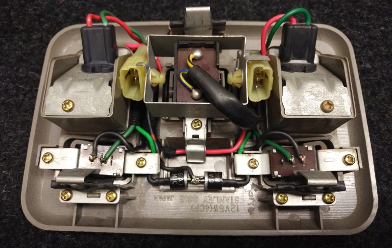

Nastepnie zabralem sie za lampke w podsufitce obok lusterka wstecznego. Jak wiadomo sluzy ona jedynie jako lampka do "czytania mapy" i nie wlacza sie po otwarciu drzwi. Zawsze mnie to irytowało, bo mała lampka z pojedyncza zaroweczka nad tylna kanapa bynajmniej nie wypelnia wnetrza samochodu swiatloscia. Wiec powstała koncepcja by przednia lampka podpiac rowniez pod obwod wlacznika drzwiowego, tak by przy otwarciu drzwi zaswiecaly sie obie. Zeby jednoczenie nie stracic mozliwosci uzywania lampek do czytania pojedynczo, nalezalo polaczyc lampki za pomoca dwoch diod spolaryzowane zaporowo, a pomiedzy diody wpiac przewod zwierajacy do masy przy otwarciu drzwi, ktory mozna podciagnac np. od srodkowej lampki w podsufitce. Efekt:
Po otwarciu drzwi zapalaja sie obie zaroweczki w przedniej lampce oraz lampka srodkowa.
Uzywajac guziczkow w przedniej lampce nadal zapala sie pojedyncza zaroweczka po stronie po ktorej wcisnielo sie guzik. I tak powinno byc fabrycznie.

Jake napisał(a):Zeby jednoczenie nie stracic mozliwosci uzywania lampek do czytania pojedynczo, nalezalo polaczyc lampki za pomoca dwoch diod spolaryzowane zaporowo, a pomiedzy diody wpiac przewod zwierajacy do masy przy otwarciu drzwi, ktory mozna podciagnac np. od srodkowej lampki w podsufitce. Efekt:
Zapomniałem dodać. Podpięcie dodatkowego przewodu jest bajecznie proste - odpowiedni przewód jest w wiązce która idzie z prawego słupka A do lampki, a dalej do kostki od szyberdachu i tylnej lampki. Kabel o który chodzi przed kostką jest szaro-zielony, a nastepnie w kostce zmienia kolor na zielono-czerwony. Wystarczy go odizolowac na niewielkim odcinku i podlutować sie z nowym przewodem, wszystko jest do zrobienia przez otwór po demontazu przedniej lampki, nie trzeba odkrecac zadnych listwe ani demontować podsufitki.
Jest w prawdzie jeden minus tego rozwiazania - lampka po otwarciu drzwi swieci caly czas - niestety nie ma mozliwosci jej recznego wylaczenia - w tym celu konieczny byłby dodatkowy przełacznik. Ale imho nie jest to duzy problem.

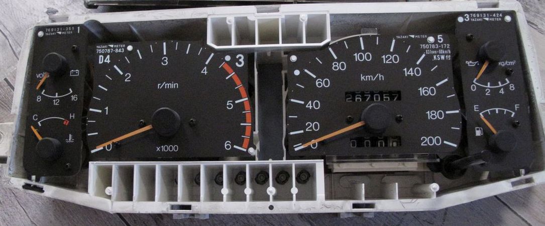

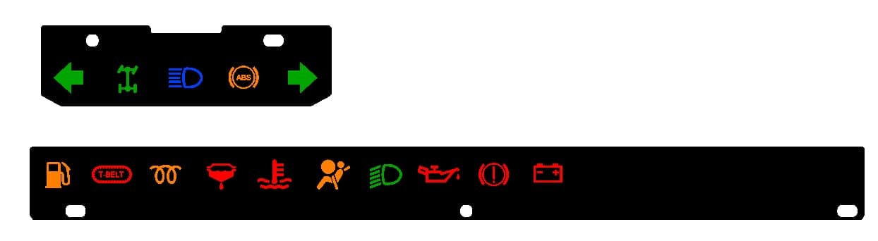

Zrobiłem zmodyfikowane paski kontrolek. Zyskujemy kontrolke świateł mijania, bardzo mi jej brakuje w japończykach i kontrolke przegrzania płynu chłodzącego, uwielbiam wskaznik, ale kontrolka szybciej przyciaga uwage jak cos sie dzieje zlego, a zbyt wiele osob opowiadalo, ze nie zauwazylo w pore ze uklad chlodzenia niedomaga i potem sa na forum tematy o pekajacych głowicach w 3.1 :lol: Dodatkowo zmiany kosmetyczne kontrolki ABS i AirBag
Na dolnym pasku jest duzo niewykorzystanego miejsca, mam 150 pomysłów co mógłbym z nim zrobic, ale niestety konstrukcja licznika bardoz mocno to utrudnia, bo nie ma tam miejsca na żaróweczki, przestrzen w tym miejscu jest pusta, a od spodu jest folia drukowana z obwodami.

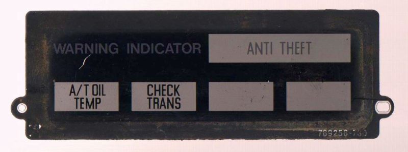

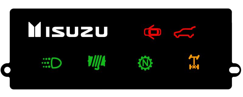

To jeszcze do kompletu, bezużyteczny "Warning Indicator"
W nowej odsłonie:

Postprzez pocieszny » 08 lis 2021, 09:36
ten znaczek wygląda jak Misuzu :)21
Re: Z cyklu rzeczy calkowicie do niczego nie potrzebnych
Postprzez Jake » 08 lis 2021, 14:30
Czemu? To fabryczne logo.
Postprzez pocieszny » 08 lis 2021, 18:32
wiem wiem, ale wygląda jak wygląda ;)
do tego nie mówie że mi się nie podoba ;)
Postprzez Jake » 08 lis 2021, 18:39
Nie no spoko ;) Po prostu mowiac misuzu masz na mysli ze ma jakis zwiazek z mitsubishi? XD Czy ja zle rozumiem?
