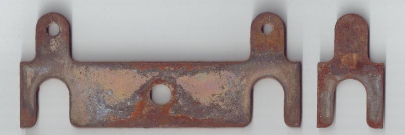

Hmmm. Rozebrałem 4 wahacze i pozyskałem 8 duzych blaszek i chyba 7 małych, ale wszystkie sa jednakowej grubości. Tzn. tez duze podwojne sa grube, a ten pojedyncze cieniutkie.
Tak to wyglada:
- Shims 800.jpg (23.31 KiB) Przeglądane 9147 razy

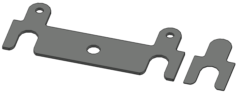

Juz narysowane:
- Shims 3D.png (33.65 KiB) Przeglądane 9145 razy
Bywało wiecej niz te dwie grubości?
Re: Blaszki do ustalania geometrii
Napisane:
05 lut 2021, 00:50
przez Quentil
Po moim dawnym reasearchu wyszło coś takiego:
Quentil napisał(a):[...]Z kompletem podkładek do geometrii miałem na myśli, że w katalogu widziałem:
-duże podkładki (od pochylenia) o grubości 1,6mm oraz 3,2mm
-małe podkładki (od wyprzedzenia osi sworznia) 0,4mm; 1,6mm; 3,2mm
jako "zestaw" na jedno koło, czyli komplet podkładek do geometrii to 2 takie zestawy w moim rozumieniu.[...]
Teraz aby było prawidłowo to zmieniłbym 0,4 na
1,4mm.
PS. U mnie małe chyba też mają otwory, tyle że fasolki. Musiałbym dokładniej zerknąć.
Napisane:
05 lut 2021, 09:33
przez miras7
Pomierzę swoje, ale też wydaje mi się , że jest więcej grubości niż dwie
Małe mam grubości ok 0,4mm i 1,6mm, duże 1,6mm i 3,2mm.
Napisane:
07 lut 2021, 23:59
przez Jake
O widzisz, to ciekawe, bo ja mam tylko
- Duże - 3,25-3,30 [mm]
- Małe - 0,40-0,45 [mm]
(Wartosci w zakresach, bo przez korozje ciezko o wiarygodny pomiar.)
Za to prawie po 10 sztuk z rodzaju. Dziwne ze trafily mi sie tylko takie.
