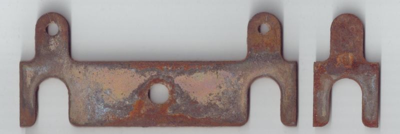

Postprzez Jake » 04 lut 2021, 22:50
Hmmm. Rozebrałem 4 wahacze i pozyskałem 8 duzych blaszek i chyba 7 małych, ale wszystkie sa jednakowej grubości. Tzn. tez duze podwojne sa grube, a ten pojedyncze cieniutkie.
Tak to wyglada:
Shims 800.jpg (23.31 KiB) Przeglądane 9144 razy

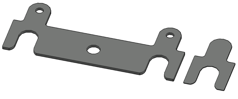

Juz narysowane:
Shims 3D.png (33.65 KiB) Przeglądane 9142 razy
Bywało wiecej niz te dwie grubości?

O widzisz, to ciekawe, bo ja mam tylko
  • Duże - 3,25-3,30 [mm]
  • Małe - 0,40-0,45 [mm]
(Wartosci w zakresach, bo przez korozje ciezko o wiarygodny pomiar.)
Za to prawie po 10 sztuk z rodzaju. Dziwne ze trafily mi sie tylko takie.

Postprzez Jake » 02 mar 2021, 15:57
A co Ci potrzeba i ile? Rysunek jest, mozesz zamowic we wlasnym zakresie dociecie na laserze, ja jeszcze nie wiem ile jakich bede potrzebowal, a zainteresowanie na forum umairkowane, wiec zamawiac wiecej mi sie niezbyt oplaca. Jak potrzebujesz pojedynczych to moge Cie poratowac jakas z moich zapasow.
