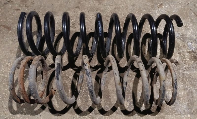

Postprzez Jake » 05 lut 2021, 00:11
Dzis pomierzyłem. Moje stare fabryczne miały około 410-415mm. EFSy +2" ktore dzis przyszły mają 440mm. Ale tak jak ktos juz w tym watku pisał - roznica jest przede wszystkim w grubosci drutu i ilosci zwojów.

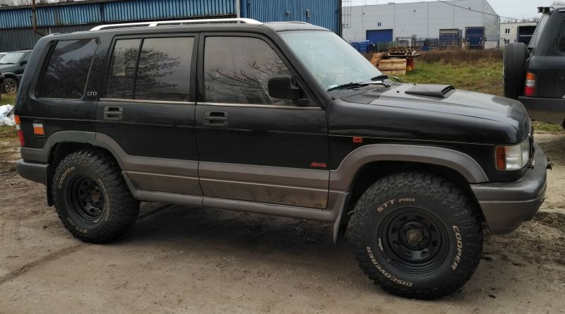

Musialem gdzies przeoczyc Twojego posta. Nie ma problemu, stary "dawca" jest rozebrany doszczętnie, ale nowy "biorca" wyglada na razie tak:
Docelowo skladam go na innej, wypiaskowanej i pomalowanej ramie, ale jak Ci zalezy to moge wrzucic do tego co jest te nowe sprezyny, toz to chwila moment zdjac amory, podmienic sprezyny i zmierzyc metrówka wysokosc od ziemi do błotnika ze mna na haku.

Ten szary dół to nie w twoim stylu :D
Nie trać czasu, mi się aż tak nie spieszy. W tym roku muszę załatwić temat amortyzatorów, sprężyny mogą poczekać
Re: Długość fabrycznych sprężyn
Postprzez Jake » 09 mar 2021, 10:02
No szary dol mi sie nie podoba, ale fabrycznie wiekszosz taka byla. Sie ogarnie ;)
