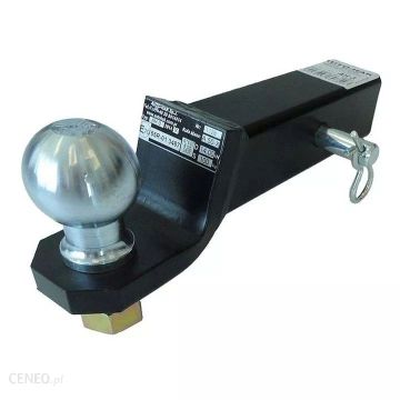

Co do kuli haka - poruszyles bardzo ciekawy temat nad ktorym sie czesto zastanawialem. Nasze, Europejskie są zwykle odpowiednio obrobioną monolityczna odkuwką, ale juz wszystkie amerykańskie maja kule osobno, przykrecana do wspornika nakrętką. Co wiecej - ten wspornik prawie zawsze zespawany jest dwoch osobnych elementów. A caly hak trzyma sie w kwadratowym gniezdzie przy uzyciu sworznia - to dopiero kolekcja połączeń miedzy przyczepa a samochodem! Kolejno: kulowe - śrubowe - spawane - sworzniowe. Swoja droga zawsze mnie zastanawialo dlaczego tak jest. Bez problemu mozna by wykonac odkuwke w europejskim stylu, która mialaby zintegrowana kule i trzpień 2x2" pasujacy w amerykanskie gniazdo. Jednak takie haki nigdzie nie istnieja.
