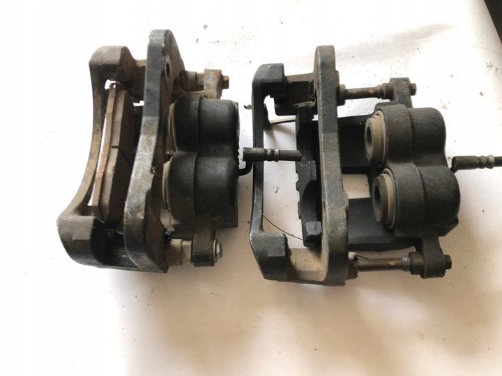

Taka mnie naszła dzis fantazja. Ciekawe czy dwutłoczkow zaciski z D-Maxa pasowałyby do Troopera...
https://allegro.pl/oferta/isuzu-d-max-2 ... 9261474569
Re: Przednie zaciski dwutłoczkowe z D-Max'a?
PostNapisane: 29 cze 2020, 00:07
przez Quentil
Dopasować można bardzo dużo kwestia jarzma i felgi, pytanie po co? Wielotłoczki przede wszystkim równomierniej rozkładają siłę na klocku.
Żeby zwiększyć siłę hamowania to średnica tłoczka się liczy i w wielu osobówkach wymiana na taki zacisk dzięki ilości tłoczków da zwiększenie łącznej średnicy - efekt skali ;)
Jednak w Trooperze z przodu są tłoczki o dość dużej średnicy i wiele zacisków z kilkoma tłoczkami się chowa lub zysk jest mniejszy niż kosmetyczny.
