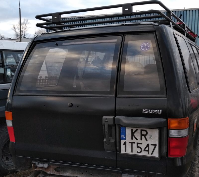

Chcę zamontować 3 światło stop led w pasku - to w tylnej szybie, B miał oryginalnie, A chyba tylko w JDMie. Czy potrzebna jest modyfikacja drzwi czy wystarczy przełożyć lampkę z okablowaniem i szybę - chodzi o szparę na lampę, aby była widoczna.
Jak ktoś ma jakieś doświadczenia to chętnie posłucham ;-)

też już dawno się do tego przymierzam, podmiana szyby nie powinna nastręczyć problemów ponieważ drzwi są takie same w obu generacjach

Jak przekładasz z szybą to już nie ma więcej problemów. Nawet kostka z wiązki dużych drzwi jest tą jedyną, która pasuje do głównej wiązki instalacji Montka A

Robiłem to u siebie, tez chcialem miec 3 stop. :) Wszystko jest plug & play. Mozesz
a)zalozyc całe drzwi z polifta - wszystko pasuje.
b)zalozyc szybe + lampke + przelozyc wiazke drzwi lub pociagnac dodatkowe kabelki z lampki do harmonijki w drzwiach.
W obu przypadkach - kostki wszystkie pasuja w zakresie rocznikow 92-02, ale w kostce z modelu sprzed 98 nie bedzie sygnału STOP. Bedzie za to w kostce obok, tej od lewego światła, lub w którą schodza sie kable z drzwi i z lampy. Potrzebujesz ok 15-20cm kabla zeby to podłaczyć + fabryczny pin, lub dwa konektorki zeby polaczyc to na osobnym zlaczu poza kostka.

Stara szyba nie ma miejsca w tej czarnej obwolucie, a pozbyć się jej może być bardzo ciężko. Ewentualnie jest jeszcze opcja z lampką na wysięgniku montowaną przy kole zapasowym jak mają niektóre 4x4.

jak patrze na fotki szyb to widzę że polift od przedlifta rózni sie tylko wycietym przeżroczystym paskiem w czarnej strefie, nic pozatym .
mozna by spróbować żel do usuwania lakieru , lub ewentualnie spróbować usunąć mechanicznie czarną powłokę dremelem ze ściernicą.
puzniej wkleić pasek ledowy w kolorze czerwonym i nie ma ingerencji w rocznik szyby ...

Poliftowe drzwi mają szybe z przezroczystym prostokątem na czarnym pasku i mocowanie lampki do górnej ramki. Niestety nie powiem Ci czy to sa okrągłe otwory pod wkrety, kwadratowe pod kołeczki czy jakies fikusne pod zatrzaski - tak gleboko tego nie rozbierałem.
Ja sie moze nie znam na egzemplarzach kolekcjonerskich i calym tym fetyszu, ale jakie znaczenie ma to z jakiego rocznika jest szyba? Przeciez zmieniajac na poliftowa dalej mamy oryginalna OEMowa szybe. Nie widze tez zupelnie recznego wydumania jak zrobic idealnie prostokatne okienko...
Sama wymiana tylnej szyby jest dosc intuicyjna, nie robiłem tego samemu, ale koles przy mnie wycinał i wklejał i wiadomo trzeba brac pod uwage ze ma w tym wprawe, ale szło mu to gładko i bezbolesnie. (dla porównania wyciecie przedniej była mocno upierdliwe (z powodu tych plastikowych zatrzasko-klamerek po bokach).

3 stop ma w sobie wszystkie mocowania, tzn ma zaczepy które wchodzą w ramkę szyby i już. Leży u mnie w bagażniku taki 3 stop, mogę zrobić foto jak ktoś potrzebuje. Kupiłem go jakiś czas temu a szyba nie ma wycięcia moja. Nie mam kiedy podjechać do Rypina po drzwi bo i tak muszę je wymienić już na takie z szybą z ramką.
