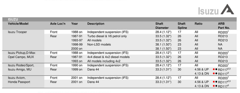

ps. RD203 to oznaczenie przedniego mostu? Kojarzycie w jakich lat produkcji dotyczy. Zastanawiam się czy do poliftowego z 2000 podejdzie. Jakie oznaczenie ma tyl?

Postprzez Quentil » 17 kwi 2020, 16:49
RD203 to model blokady ARB, nic więcej. Ale możesz zajrzeć do katalogu ARB i będzie napisane gdzie pasuje.
A kitajce skopiowali nazwę aby lepiej pozycjonowało...

Postprzez Jake » 17 kwi 2020, 18:20
Tu screen z katalogu ARB:
ARB Diff Locks.png (128.66 KiB) Przeglądane 11933 razy
