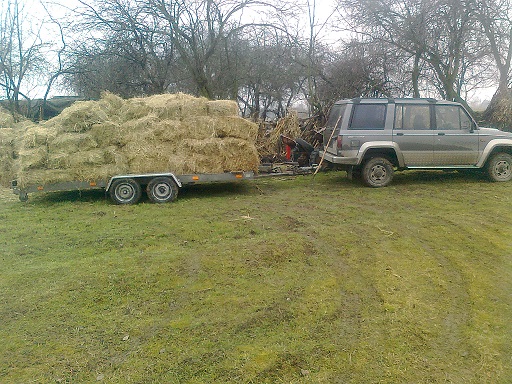

Postprzez manek79 » 28 gru 2014, 21:19
Witam. A oto przykłady do czego może posłużyć Tropek jak np. ... koń pojedzie na wakacje :D
