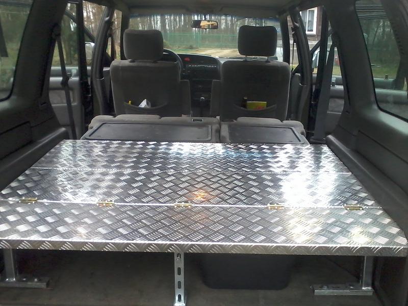

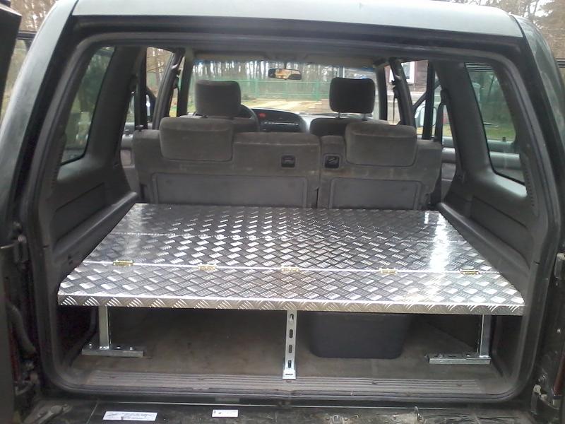

Postprzez Gregolas » 09 cze 2012, 12:20
bagażnik wg mojego pomysłu

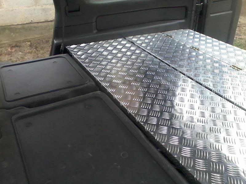

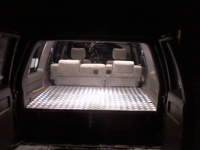

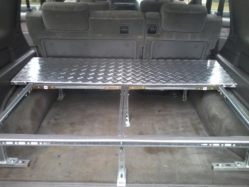

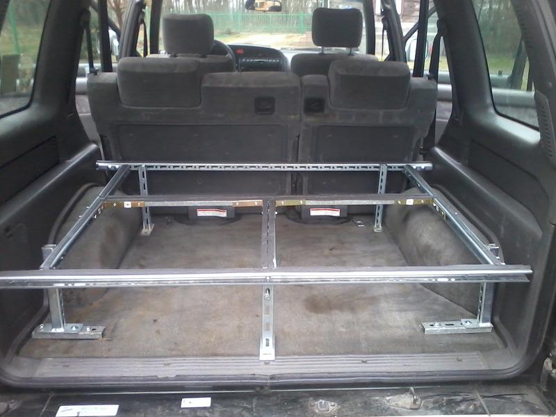

Postprzez Gregolas » 09 cze 2012, 12:22
ciąg dalszy....

Postprzez PiotrR » 09 cze 2012, 21:34
Tomi się podoba :)2 Jaka grubość blachy .
Re: Zabudowa bagażnika
Postprzez Gregolas » 10 cze 2012, 08:42
Blacha 3mm...
