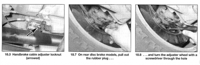

1. na wewnętrznej stronie (od strony osi) osłony tarczy hamulcowej jest gumowa zatyczka - wyciągamy ją:
2. w otworze jest zębatka - jest dosyć wąska, może być w dowolnym miejscu w otworze (na osi poziomej), wiec trzeba wymacać. Zeby to łatwiej zobrazować poniższe zdjęcia przedstawiają element z zębatką po zdjęciu tarczobębna (czyli od strony przeciwnej do otworu) oraz po rozebraniu całości:
3. element z zębatką służy do rozpychania szczęk od ręcznego (widać to na zdjęciach powyżej).
a. Żeby wyregulować hamulec należy tak kręcić aby element ten się rozkręcał (jedna z części ma się wykręcać z obudowy) - spowoduje to że szczęki się od siebie oddalą, a więc będą mocniej naciskać na tarczobęben, więc ręczny będzie mocniej trzymał. Ja przy regulacji preferuję, tak jak napisałem powyżej, nie zaciągać ręcznego do końca - po skręceniu zębatki tak aby koła były zablokowane, mam pewność że ręczny będzie trzymał mocno. Aha, po wyregulowaniu należy spuścić hamulec i sprawdzić czy koło obraca się bez oporów.
b. jeżeli mamy zablokowany ręczny, to zębatkę należy kręcić w przeciwnym kierunku - tak aby część z gwintem wkręcała się w obudowę - szczęki się do siebie przybliżą i hamulec "puści" (czasem trzeba kręcić dosyć długo).
Teraz zasadnicza część ;-) dostęp do zębatki przez otwór jest dosyć trudny, bo mało tam miejsca, ponadto zębatka chodzi z oporem (czasem większym, czasem mniejszy). Ja do kręcenie używam małego kluczyka ampulowego - wkładam go pod ząb zębatki i opierając o krawędź otworu robię dźwignię. Sergiusz z tego co wiem używał śrubokręta, ale to już jak kto woli.
Co do kierunków kręcenia. Jeżeli hamulec nie był wcześniej rozbierany, lub był rozbierany ale złożono go w prawidłowy sposób, to aby zacisnąć szczęki obracamy zębatkę w dół - analogicznie aby zwolnić hamulec kręcimy w górę. Jeżeli zębatka włożona jest odwrotnie to i kręcić należy odwrotnie :lol:
Przedstawia to poniższy schemat:

Postprzez wojtekkk » 25 wrz 2013, 10:52
pytanko co do regulacji ręcznego- nie prościej jest podciągnąć śrubą zaraz za cięgnem (centralnie pod autem)- na śrubie mamy pare centymetrów zapasu a to bardzo wiele??? automaty w bębnie w/g mnie słuzą jedynie do wyregulowania poczatkowego ewentualnie w momencie kiedy nastąpią róznice znaczące między kołami
Re: Regulacja/odblokowanie szczęk hamulca ręcznego
Postprzez pocieszny » 25 wrz 2013, 11:27
nie
naciągniesz linkę zamiast regulatora hamować będzie dupiato ale zarżniesz cały ręczny
regulacja ręcznego w troopku TYLKO przy kołach :)2

Jako, ze w pierwszym poscie wygasły zdjecia, to wklejam:
