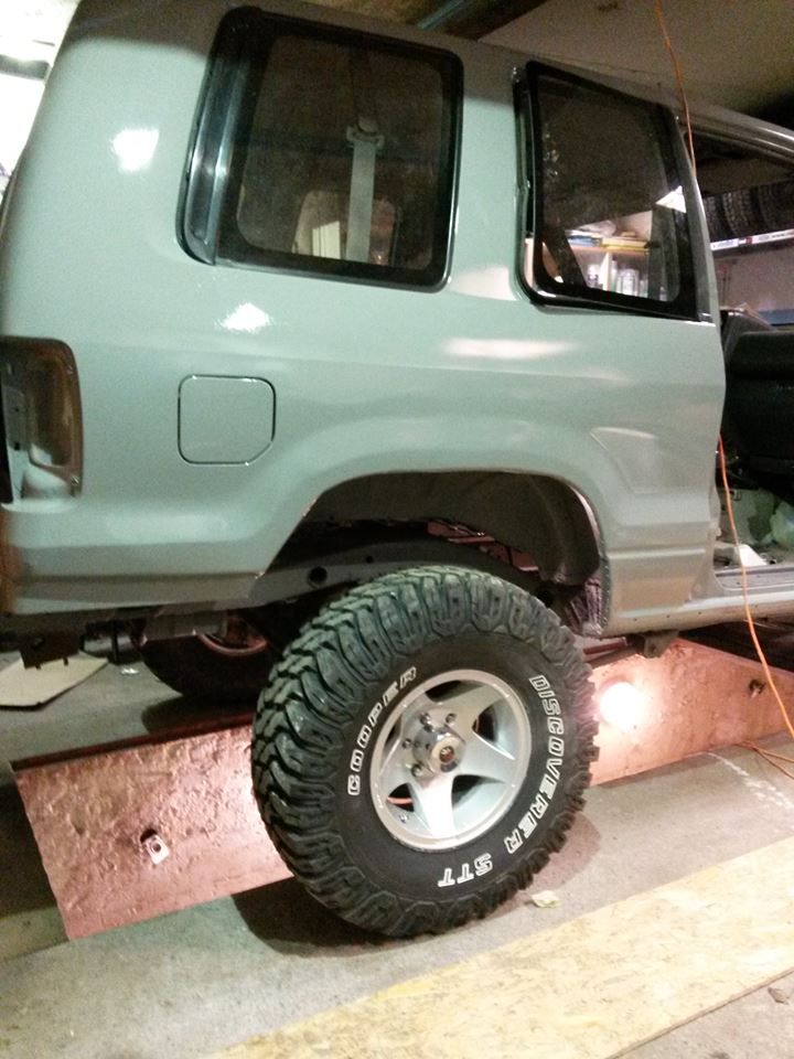

Wróciłem do montereya i przy tym projekcie postawiłem go na 33/12,5/15 a felgi ET-13.
Mam mały problem:w felgach które zamontowałem od Patrola sa większe otwory na szpilki(patrol ma chyba grubsze szpilki)i stożki od nakrętek dolegają tylko połową powierzchni do felgi.Niby nie wygląda że mogły by przelecieć ale nie wiem czy nie będą się odkręcać nakrętki.Trudno będzie znaleźć nakrętki o większych stożkach (bywają takie) a nakrętki na większy klucz się nie zmieszczą.Walczył ktoś z takim problemem?
