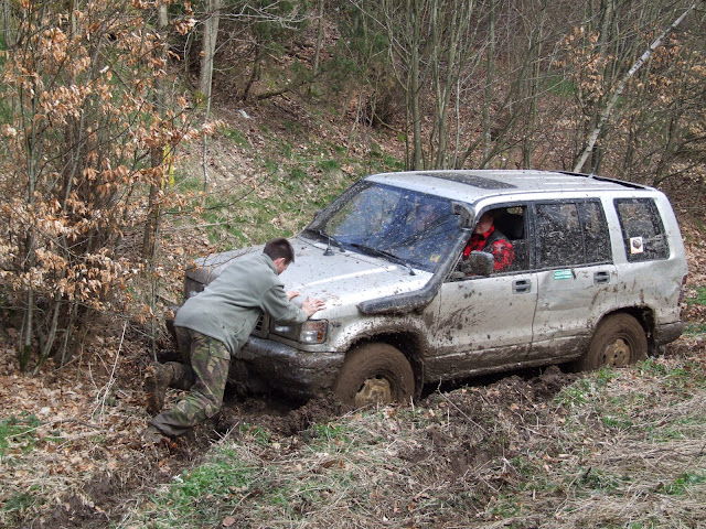

Postprzez uff » 21 mar 2012, 16:42
Mam 2 wyciągarki w montereyu, i najczęściej korzystam z przedniej na sterydach bo jak stanę w błocie to ciągnę się np 10, 20m i dalej kontynuuje jazdę... tylko ja najczęściej jeżdżę po roadbooku. Tylna wyciągarka zamontowana u mnie została w zderzaku którego konstrukcja opiera się na belce do haka, najczęściej przydawała się gdy uczestniczyłem tym autem w imprezach przeprawowych np. wpie*****ć się po pieczątkę i wyjazd.
W kolejnym planowanym Montereyu z 3,5 na pewno będzie 1 wyciągarka zamontowana na przodzie.

Postprzez jaro » 30 mar 2012, 21:38
Fajne masz to auto kolego Uff. Zderzak z tyłu wg. własnego pomysłu? Może podrzucisz jeszcze parę fotek mocowania wyciągary. Chyba zdecyduję się na jednak na tył.
