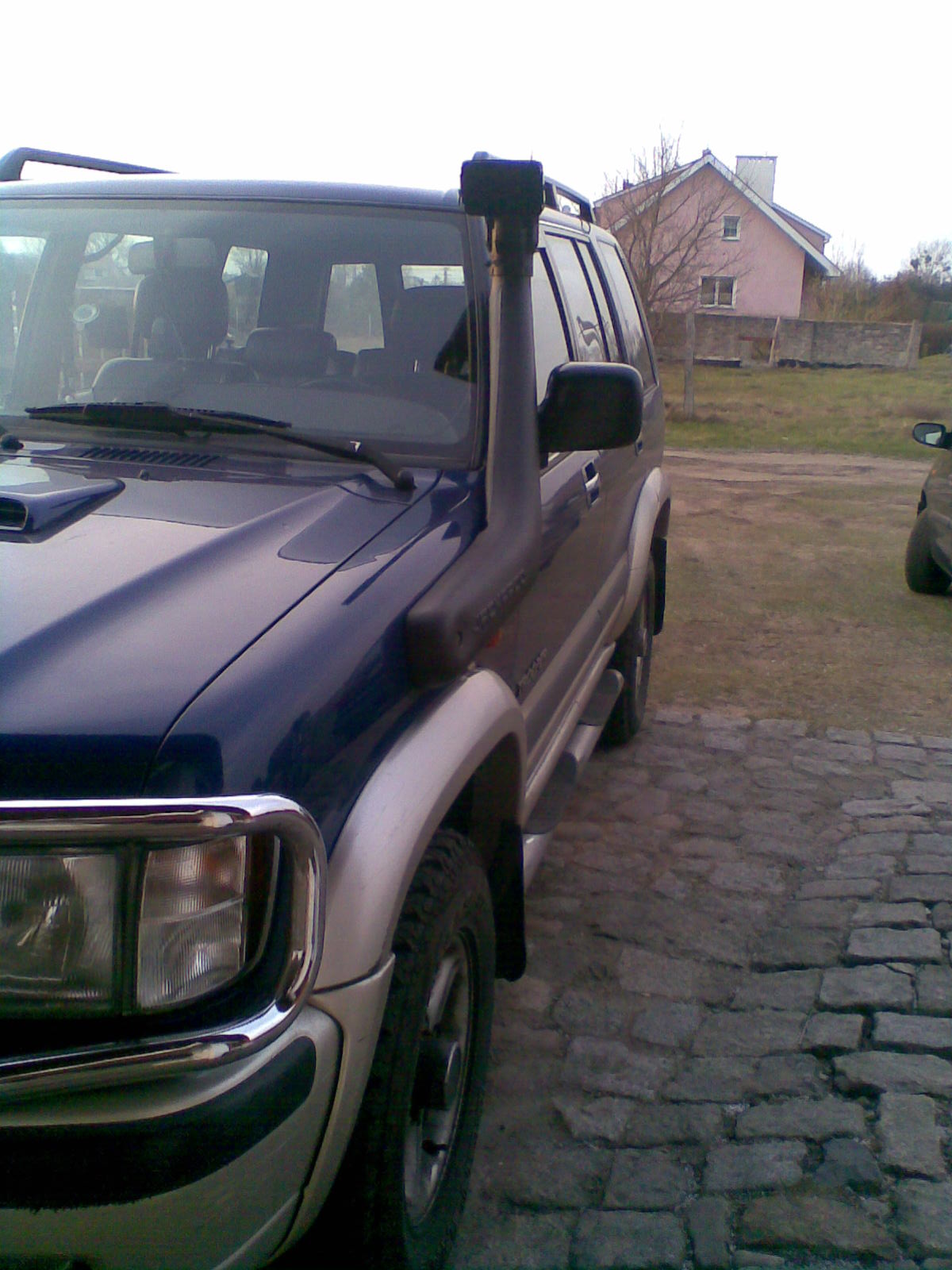

Postprzez kugel » 08 kwi 2010, 14:19
No i się doczekał :) :) :) . Wczoraj zainstalowałem- :)2 , jednak że ostrzegam wszystkich , którzy mają zamiar instalować SAFARI , że oryginalny szablon otworów montażowych , które są w snurkelu ( tak to się odmienia :?: :? )mija się nieco z żeczywistością. Lepiej najpierw sprawdzić " kompatybilność " szablonu z częściami i wziąć poprawkę podczas wiercenia - nie trzeba będzie pużniej "rzeżbić" , a tak ogólnie to jakieś 2 h roboty i JEST :) .
Sorki za foty - to z komóry ;) .

Postprzez Serg » 08 kwi 2010, 21:01
kugel napisał(a):No i się doczekał :) :) :) . Wczoraj zainstalowałem- :)2 , jednak że ostrzegam wszystkich , którzy mają zamiar instalować SAFARI , że oryginalny szablon otworów montażowych , które są w snurkelu ( tak to się odmienia :?: :? )mija się nieco z rzeczywistością.
Problem jest tylko z wewnetrzna czescia szablonu, ktorej wogole nie bylo. Zewnetrzna jest ok. Wstaw foty w wolnym czasie ;)

Postprzez SUPER TROOPER » 10 kwi 2010, 23:29
W mojej okolicy jezdza ze snorkelami , które maja wloty skierowane w kierunku jazdy . Ty masz do tylu . Jak powinno byc wedlug instrukcji ? Pytam tylko w celu poglebienia mojej wiedzy offroad´owej . :) Tak na przyszlosc .
MINIMUM - 35 cali
ISUZU TROOPER 3,0 DOHC - rocznik 2000
SUPER TROOPER
Posty: 248
Dołączył(a): 06 lis 2009, 00:08
Re: Snorkel
Postprzez Nahen/thor_ » 11 kwi 2010, 00:14
Jeżeli układ dolotu powietrza jest OK czyli drożne filtry itp to nie ma znaczenia jak ustawisz "wlot" snorkla. W teorii jeżeli chcesz miec pewność "równego" dopływu powietrza to ustawiony do tyłu wciąga powietrze wykorzystując efekt podciśnienia co niby niweluje wszelkie gwałtowne "ruchy" powietrza na wlocie.
Generalnie w zasadzie nie ma to znaczenia tak na prawdę.
