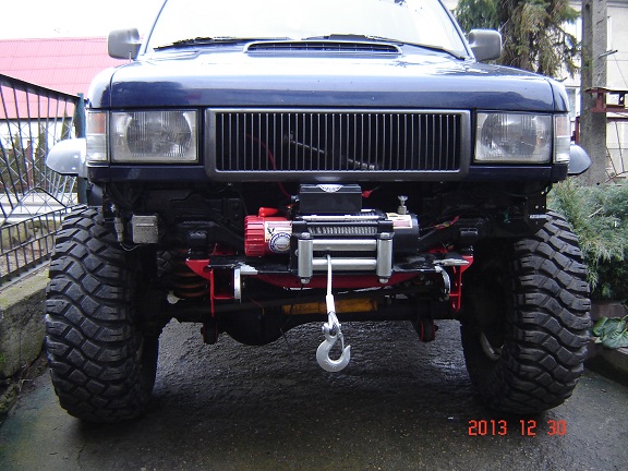

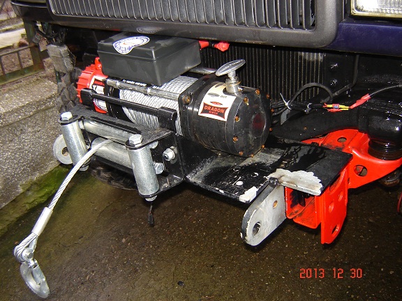

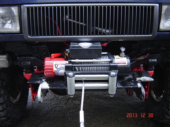

W końcu zamontowałem długo wyczekiwaną wyciągarkę, stół pod wyciągarkę projekt własny, głównym założeniem było, żeby był osobno ze zderzakiem, żeby podczas montażu nie potrzeba było wózka widłowego do podniesienia całego zderzaka z wyciągarką.

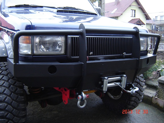

Postprzez gsxr1100_1980 » 31 gru 2013, 20:46

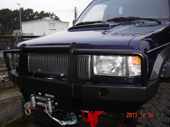

No i mała modyfikacja dotychczasowego zderzaka.

gsxr1100_1980 napisał(a):W końcu zamontowałem długo wyczekiwaną wyciągarkę, stół pod wyciągarkę projekt własny, głównym założeniem było, żeby był osobno ze zderzakiem, żeby podczas montażu nie potrzeba było wózka widłowego do podniesienia całego zderzaka z wyciągarką.
Zajebista robota :)2

Postprzez gsxr1100_1980 » 31 gru 2013, 20:59
Zderzak przerobiony z poprzedniego, pomysł własny, wykonanie czyli mierzenie, docinanie własne, spawanie: mój niezastąpiony wuj Grześ, ogólnie spawał wszystkie szpeje do tego auta. Zostało mi tylko zmotanie płyty ślizgowej pod zderzak.

Postprzez gsxr1100_1980 » 31 gru 2013, 21:04
Dzięki Peterek za podanie wagi płyty, ja chcę dać blachę 5mm, ale też chcę się zmieścić w wadze 10kg, tylko ja będę robił krótszą żeby głównie ochronić drążki.

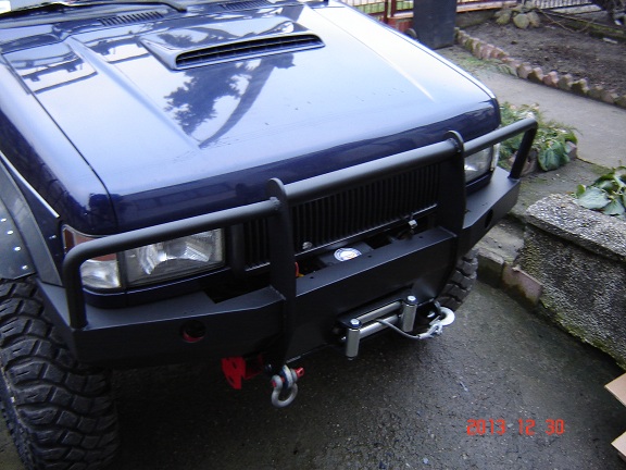

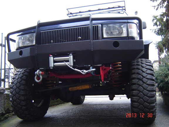

przesadzasz z tą masą, tu zderzak montka płyta pod łincza 8mm blacha, zderzak w dużej mierze gięty, masa całkowita 30 kilo
tu zderzak w parchu masa wraz z mechanikiem 57 kilo, trzepak na dywany w zamierzeniu taki wysoki miał być, może nie jest wielce estetyczny ale spełnia wszystkie funkcje idealnie (na żywo wygląda ciut lepiej :)21 )
