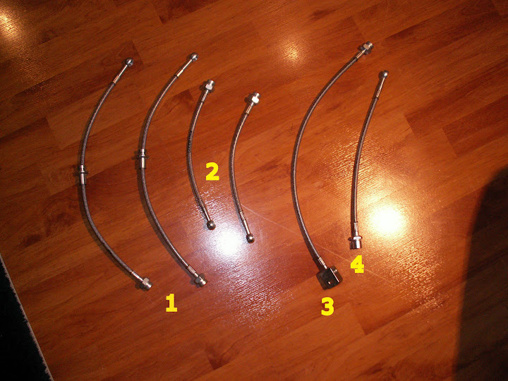

Nie baw się już w gumowe przewody :) ja właśnie remontuje swojego troopera. Koszt sztywnych przewodów z miedzi na całe auto to 150 zł. Komplet przewodów elastycznych w stalowym oplocie + sprzęgło to 550. Tu masz link do firmy. Dorobili w 1 dzień. Tu link : http://www.hamuj.pl/index.php?page=firma i fotka jak im wyszło. Obrazek

jak chcesz moge napisać ile każdy przewód ma długości

I to chyba jest najlepsze rozwiązanie. Wymieniałeś wszystkie przewody, bo na zdjęciu jakoś tak ich mało? :D Fajnie byłoby, gdybyś oprócz długości podał, jakie rodzaje złączek są na końcach.
BTW, czyżby ta kostka na najniższym przewodzie to był rozgałęźnik na tył, ten co nad prawym kołem siedzi?. I jak założysz, nie zapomnij napisać, jak się nowy układ sprawuje ;)

Postprzez BUNNY_PL » 29 paź 2010, 22:16
1. Przewody przód
2. Przewody tył
3. Przewód z ramy na tylny most
4. Sprzęgło

Postprzez croochy » 30 paź 2010, 00:19
u mnie 4 wygląda jak do sprzęgła :shock:
Re: Rurki do układu hamulcowego
Postprzez BUNNY_PL » 30 paź 2010, 10:21
no przecież pisze że 4 to sprzegło :)21
BUNNY_PL
Posty: 307
Postprzez croochy » 30 paź 2010, 11:43
no to przecież pisze :)21
Postprzez Nahen/thor_ » 31 paź 2010, 12:45
Oboje się nie znacie, czwarty jest przecież od sprzęgła :P
