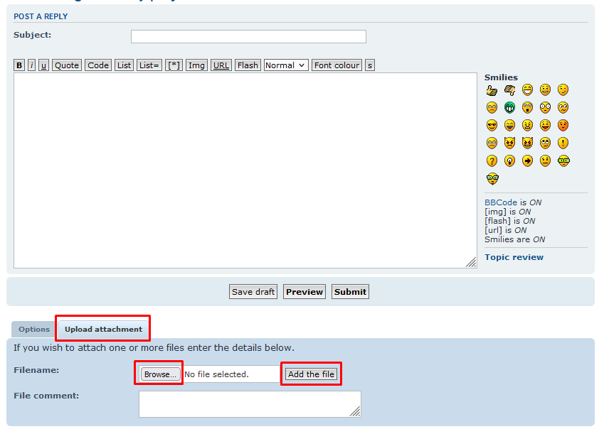

Zdjecia dodajesz klikajac "Dodaj zalacznik", bardzo proste, o tutaj:
