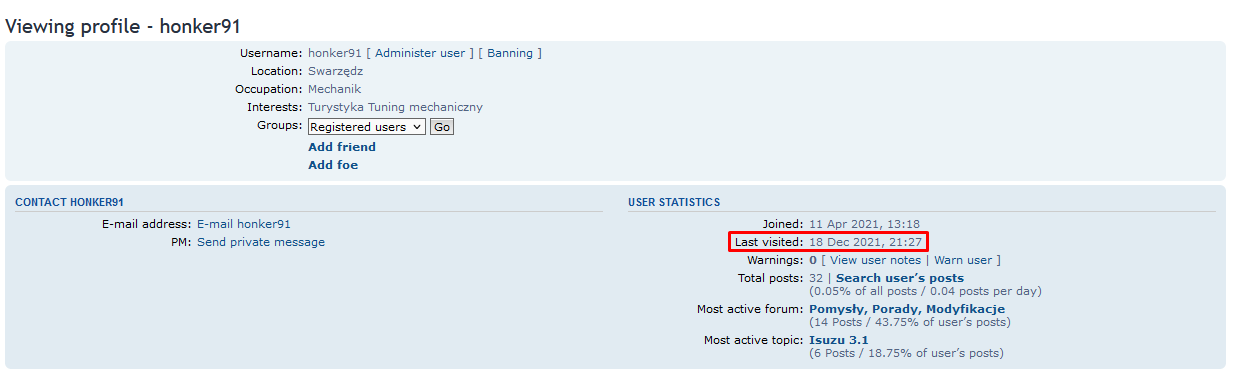

Masz male szanse powodzenia w pytaniu go na forum:
Nie bylo go tu od dawna ze hej.
