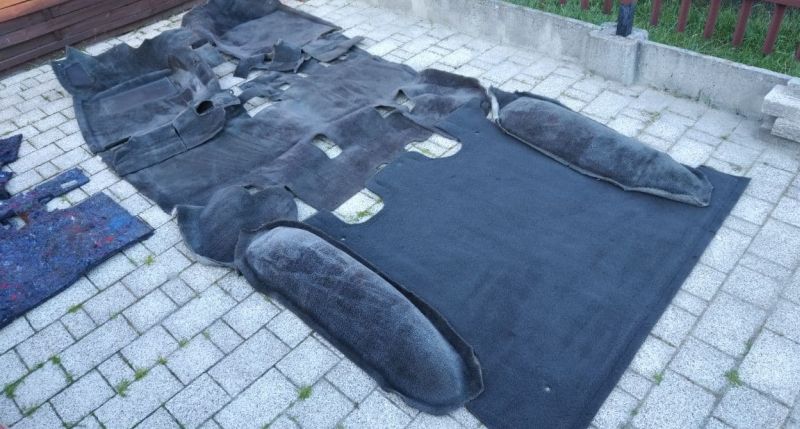

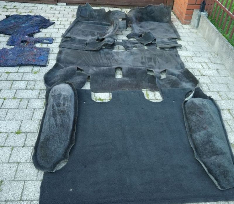

Postprzez Jake » 08 cze 2021, 23:20
Jak ja kocham po raz drugi robic to samo... :evil:
Czarna wykladzina "z metra" ktora położyłem jakies 2.5 roku temu jak juz pisalem zostala zakatowana przez osobniki pewne, podczas "remontu" blacharskiego. Nie wdajac sie w szczegoly, olej, smar, pył, rdza, pleśń i inne rzeczy ktore nie lacza mi sie z polozeniem na tym śpiworka... ogolnie FUBAR (dla niewtajemniczonych: fucked up beyond all repair). Ori wykladzina w nowej budzie była jeszcze nędzniejsza niz ta ze starej, wiec trzeba bylo cos wykombinowac. Albo jeszce raz kupic 4 metry biezace dywanu z Castoramy i kombinowac albo poszukac ladnej fabrycznej. Ta cieta z metra byla o tyle fajne, ze czysta, swieza i czarna (lubie ciemne wnetrze auta), ale niestety nie dalo sie jej uformowac idealnie do ksztaltu podlogi bo podloga ma krzywizny w dwoch osiach na raz, dostanie ladnej fabrycznej ktora bylaby do kupienia graniczy z cudem, ale auto ze szrotu w Stalowej Woli okazalo sie doskonale - srodek mialo czysty, niewytarty i rokujaco. Jedynie dywanik w nogach pasazera mial zielony nalot bo przez niedomknieta szybe lalo sie do srodka. Za dywanik z calego auta zaplacilem całe szalone...30zł.
Mialem juz wprawe w praniu tapicerki bo rok temu robilem kompletne odszczurzanie toyoty, wiec dzis odkurzacz pioracy poszedl w ruch i efekty widac ponizej:
Wyszło naprawde dobrze, nawet zielony syfek sprał sie w 100%. Dywan na spod bagaznika jak widac jest nieoryginalny, (bo ten w Trooperze ze szrotu miała dziury od mocowania butli), ale jest czysty i nawet relatywnie pasuje kolorem, wiec na razie tak zostaje.
W ogole uswiadomilem sobie dzis pewien absurd...to jest druga buda w tym aucie i ... czwarta wykladzina. Miejmy nadzieje, ze ostatnia. Naprawde nienawidze musiec robic tego samego wiecej niz raz...
