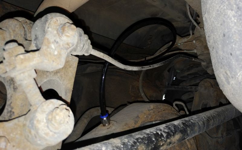

Udalo mi sie dzis zrobić porzadne odpowietrzenia mostow w 4R ;)

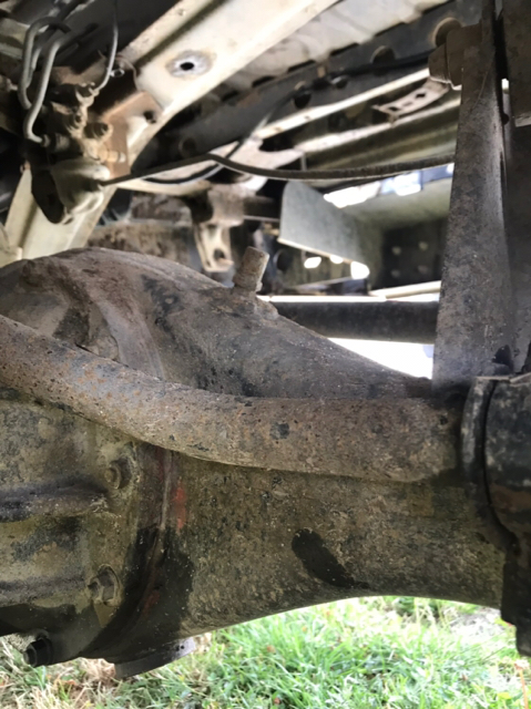

Fabrycznie w ogole nie bylo wyprowadzen. Na mostach były ino kapturki z rzekomo-zwrotnym zaworkiem, teraz ma to sens.
Dyfry gotowe, do skrzyni jeszcze wezyk nie podpiety, wymacalem na razie odpowietrznik ale nie dałem rady go zdjac - bede kombinowac w czwartek...
Trooper ma to fabrycznie duzo madrzej zrobione ale chyba i tak przerobie to tak samo jak w 4R.

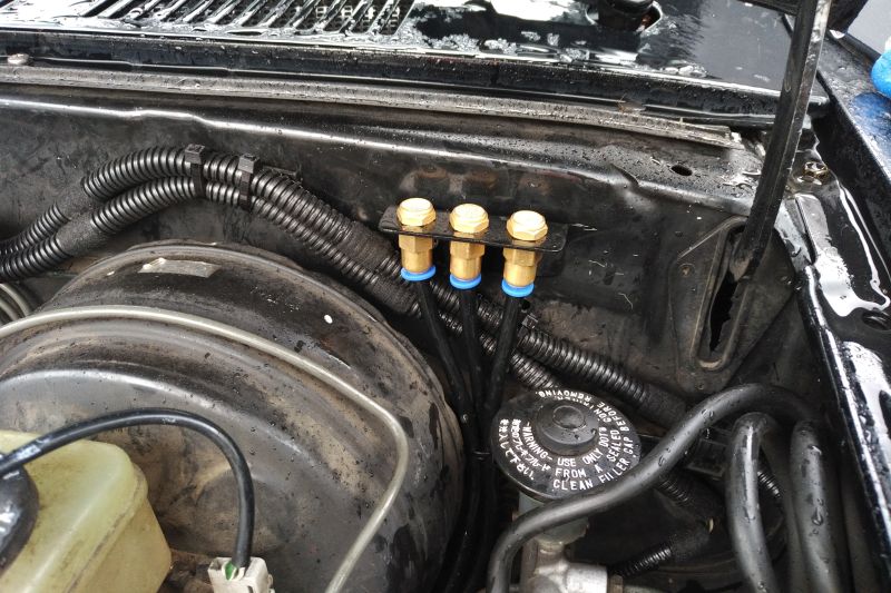

@Quentil: Tak, dokladnie jak mcgiver pisze, to standardowe złączki ze sklepu z pneumatyka. Wezyk zrobiony z PE, srednica 8mm, na mostach łaczka prosta gwint 10mm, wezyk 8mm, pod maska łaczka wezyk 8mm na gwint wewnetrzny 10mm i tlumiki hałasu zastosowane jako ochrona przed syfem. Blaszka mocujaca wycieta, nawiercona i wygieta samodzielnie z blachy 2mm, malowan sprayem, mocowanie do grodzi na dwie nitonakrętki.

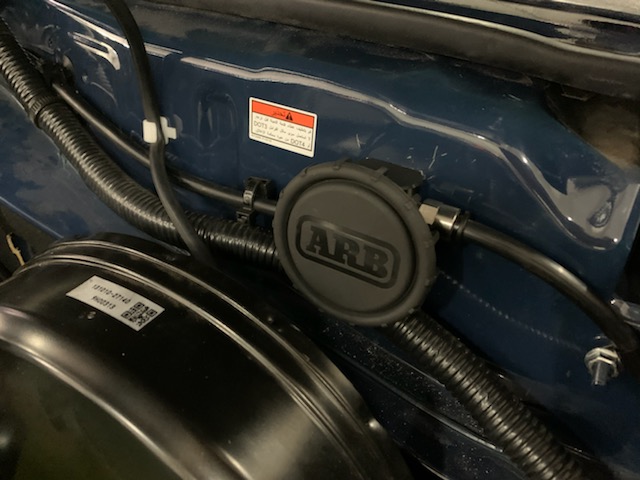

Btw. taki sam system złaczek stosuje znana australijska firma na trzy litery produkujaca dedykowane offroadowe produkty w zaporowych cenach. ARB ceny ma straszne, ale jakosciowa sa niezli.
Nie mam pojecia ile sobie licza za zestaw odpowietrzen, ale zapewne 10 razy tyle co zrobienie samodzielnie, ale fakt, ze uzywaja tych samych zlaczek dowodzi, ze raczej sie w tych warunkach sprawdzaja.

Postprzez Jake » 06 lip 2020, 02:05
Pod maska to wiadomo, że bajlando, ale na mostach ARB tez stosuje taki same. Wychodzi na to, ze przy nawet głebokim brodzeniu nie ma roznicy cisnien dosc duzej by je rozszczelnic.
