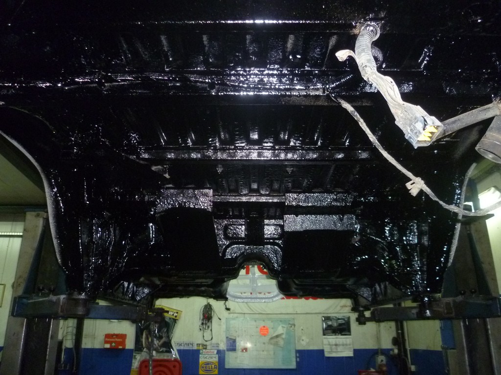

Re: konserwacja ramy
Postprzez Hezuz » 02 gru 2011, 23:16
no i znowu ..... 8-)
i tak to mniej wiecej ma wygladać
