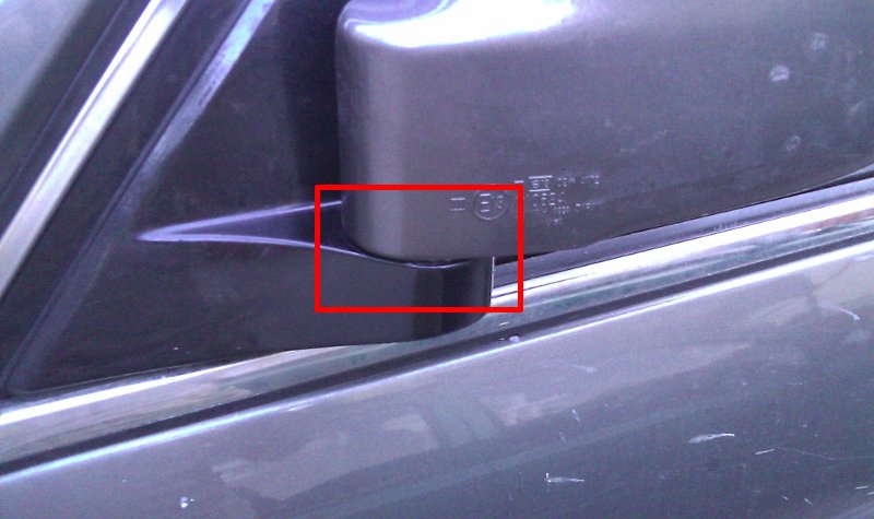

jeżeli ktoś ma podobny problem jak ja - lusterka kiedyś się składały, teraz nawet nie drgnął - niech wypróbuje poniższy sposób :)
Problemem w takim przypadku jest (a przynajmniej u mnie było) nie tyle uszkodzenie/zatarcie mechanizmów, co zabrudzenie. Syf zbiera się w bardzo wąskiej szczelinie na osi obrotu lusterka, tak że silnik nie ma siły obrócić całości.
lusterko
Opiszę swój sposób na to, ale może ktoś znajdzie inny ;-)
Do "naprawy" nie ma potrzeby nawet ściągać lustra. Potrzebne będą:
1. nić dentystyczna
2. środek penetrujący - może być WD40, ja używałem Volverina z MOOSem
3. "przemywacz" - ja użyłem płynu w spreyu do czyszczenia tarcz hamulcowych
4. smar w sprayu - użyłem białego smaru Wurfta chyba
Najpierw przy użyciu "przemywacza" (tutaj zaleta że środek którego użyłem miał naprawę niezłe ciśnienie) przeczyszczamy szczelinę, dzieło czyszczenia dokańczamy nicią dentystyczną - jest wystarczająco mocna żeby się nie zerwać i na tyle cienka żeby spenetrować szczelinę. Potem jeszcze raz przemywamy płynem. Następnie wstrzykujemy penetrator. Po chwili spryskujemy smarem w sprayu. Teraz tylko należy wsiąść do wozu, przekręcić kluczyk w pierwszą pozycję i wcisnąć składanie lusterek. Oczywiście za kilkoma-kilkunastoma razami trzeba mocno pomagać ręką, ale po jakimś czasie lusterka zaczną się składać i rozkładać o własnych siłach.
